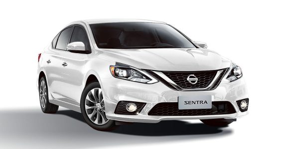

Em 2017 a geração B17 também recebe seu facelift. O carro agora além do design renovado vem recheados de vários itens tecnológicos tais como controle de estabilidade e tração, detector de proximidade do veículo à frente, etc. Entretanto, tais itens cobraram seu preço tirando o carro da posição de campeão do custo-benefício impactando nas vendas.
Nissan Sentra B17 (2014-Atual)
