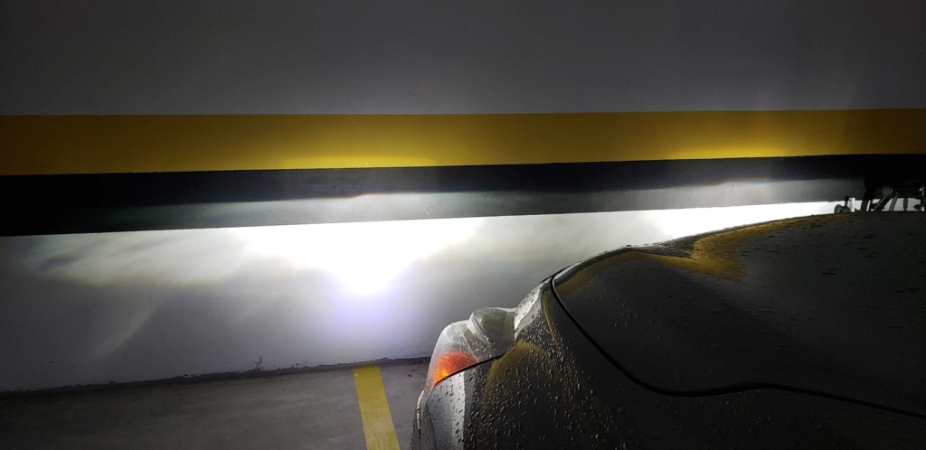

Mensagem por fngerdes em Sex Ago 10, 2018 5:42 pm
Segue a foto do farol ligado.
Logo coloco a foto de frente, mas pelo que lembro não muda nada, pois as lentes tinham o mesmo formato, a diferença é que a lente original parece opaca, fosca, e essa que comprei é lisa como um "vidro".
Farol BAIXO do Altima liga, mas ilumina pouquíssimo - Página 2 20180810
