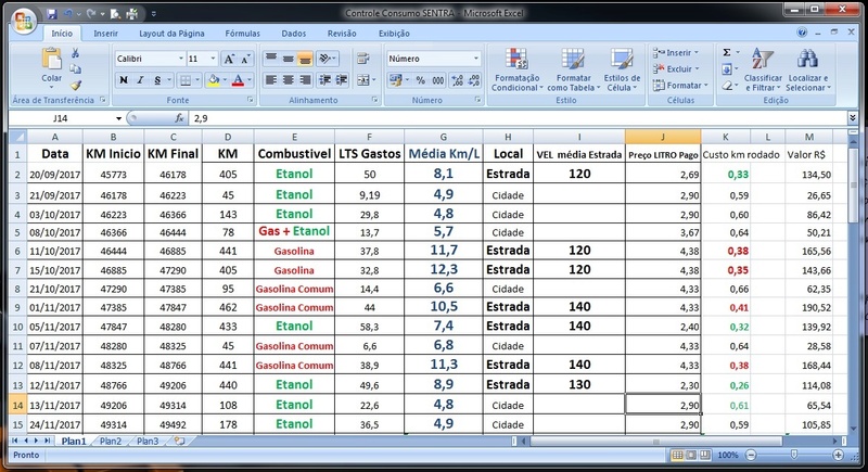

Só para vcs terem uma idéia de que como aqueles 10 itens citados (oleo, pressão pneus, forma dirigir, etc, etc) influenciam no consumo do carro, resolvi dar um print numa parte de uma planilha que uso para medir o consumo do Sentra, tanto na cidade como na estrada, usando Etanol ou gasolina.

O que estou querendo dizer com as contas e planilha acima, seria o mesmo demonstrado na reportagem do link abaixo. Caso alguém queira entender mais, segue abaixo.

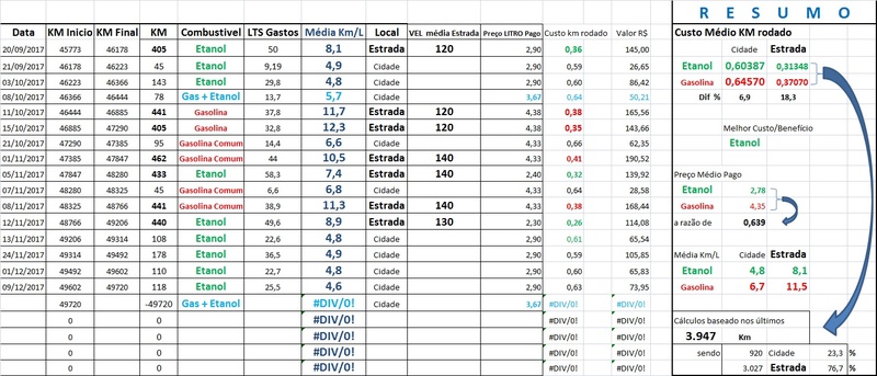

Segue imagem da planilha atualizada e agora com um RESUMO ao lado para melhor entendimento ou demonstração. isto baseado no consumo do meu veículo, na velocidade usada em ESTRADA e nos preços pagos no Litro do ETANOL ou Gasolina encontrados aqui onde moro. Então estes valores vão ser um pouco diferentes do veículo de vcs devido algumas variáveis, mas dá pra ter uma idéia.

deixa ver se eu entendi, em termos de R$ por km rodado, no seu caso, é mais vantajoso rodar com álcool?
Re: Alcool/gasolina
WilsonM escreveu:deixa ver se eu entendi, em termos de R$ por km rodado, no seu caso, é mais vantajoso rodar com álcool?
Pois é Wilson, é o que está parecendo mesmo. Os preços do Etanol aqui e do consumo do meu carro, se eu não errei os cálculos, apontam mesmo pro Etanol como melhor opção.
Incrível, tbém achava que a gasolina seria mais econômico no meu caso, mas não é, aliás pelas contas dá uma diferença de 6,9 a 18% de economia na cidade e na estrada respectivamente. Olha é inacreditável, e o interessante é que eu ainda imaginava que andava uns 60% em estrada e uns 40% cidade, mas não foi isto nos últimos 4 mil km não.
Resumindo é o seguinte:
Basicamente a razão que estou pagando nos preços do Etanol e gasolina foi em média 0,639 (Etanol divido pela gasolina) e o consumo do meu carro na cidade a razão está em 0,716 (4,8 / 6,7) e na estrada em 0,704 (8,1/11,5). Daí o porque dos números apontando pro Etanol. O único inconveniente mesmo é a autonomia do carro com Etanol, o tanque deveria ser maior, tipo uns 10 a 15 litros a mais. Fala-se em 50/52L, duvido muito, acho que deve ser no máximo 48L, pois já andei no reserva 90 km, o computador acusava zerado a autonomia e já tinha andado uns 30/40 km zerado e quando abasteci enchendo até o talo mesmo, deu 46,5L.
