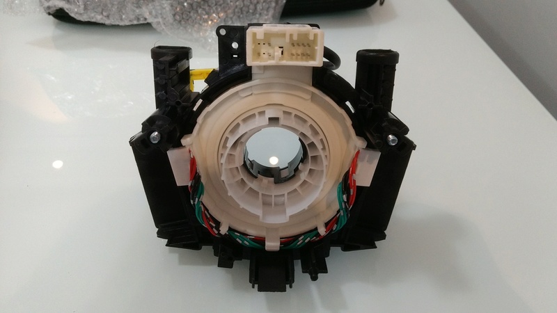

Vendo Cinta do Airbag Sentra 2008
Pessoal,
Precisei trocar a cinta do airbag do meu Sentra B16 que deu defeito após uma batida no meio fio. Acabei comprando duas pois a primeira demorou muito pra chegar e achei que nem vinha mais, porém acabou vindo. Portanto estou colocando a venda a segunda peça. Nova na caixa. R$ 125,00 + custo de envio.
Allan_Eff- Mensagens : 1
Data de inscrição : 11/11/2016
Re: Buzina e Cinta do Air Bag
Allan_Eff escreveu:Pessoal,
Opa, blz ? Cara, eu tenho interesse, se não vendeu, pode separar que eu fico com ela.
