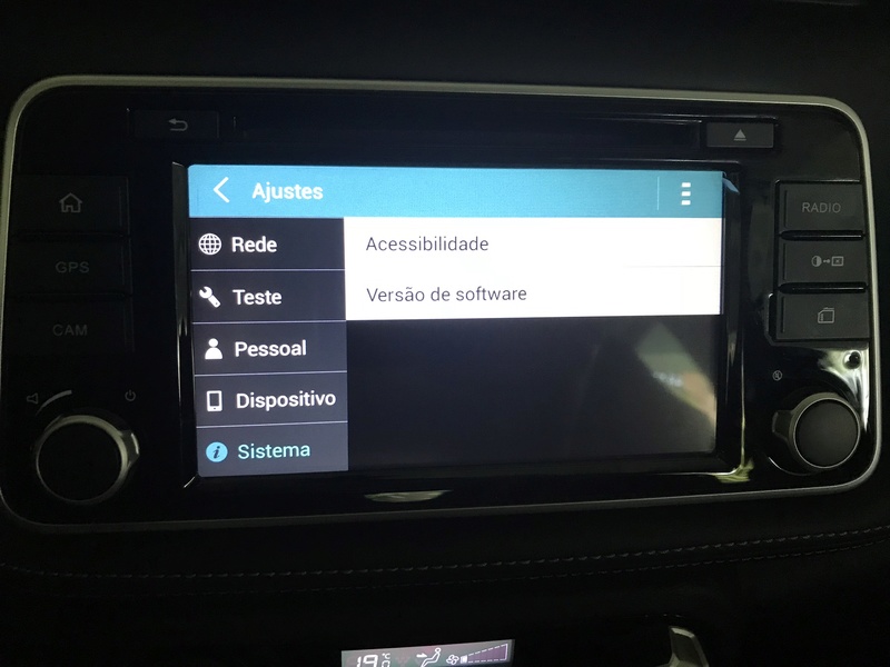

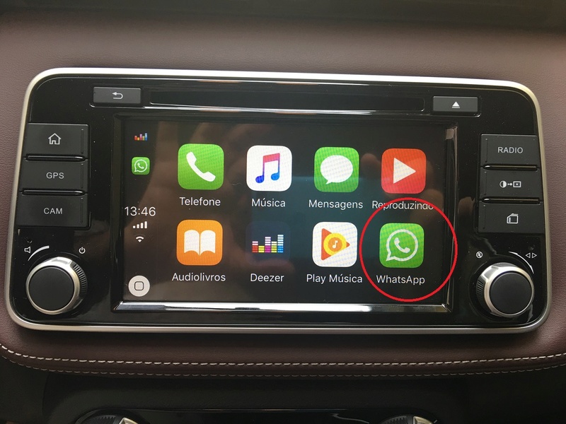

Amigos, boa noite! Sou novo aqui no fórum, sou um feliz proprietário de um kicks sl 17/18 brasileiro. Fiz os procedimentos acima e consegui fazer funcionar o CarPlay (apenas pelo cabo USB), seguem imagens do resultado. O ponto fraco é que infelizmente a Apple não liberou nenhuma opção de mapa e o único aplicativo no momento que força essa liberação (ngxplay) precisa de jailbreak para instalação.
Se alguém souber algo a respeito, peço por favor compartilhar com os demais colegas.
Um abraço!

Conseguiu fazer funcionar com a Siri ? O Apple Carplay no Brasil realmente é limitado, infelizmente. Mas só de ter ativado em um aparelho que a principio não vinha com ele é lucro! Recentemente o WhatsApp passou a ser suportado no CarPlay. É só esperar que outros apps também sigam esse caminho.

Funcionou sim, o WhatsApp ainda não aparece, vi em outros fóruns o pessoal dizendo que teve que reinstalar o app, prefiro esperar uma nova atualização. O jeito agora é torcer para que o Waze tenha compatibilidade com o CarPlay, mas acho difícil. Qualquer dúvida é só falar. Abs

Alguém conseguiu fazer funcionar algum modem 4G facilitando a nossa vida?
No próprio site da Nissan vi um video com a CM "antiga" onde é utilizado um modem Olivetti MAS não quero fazer o investimento de R$100,00 e no final não funcionar rs...
Alguém já obteve êxito com algum Modem?
Minha CM é do Kicks SL 17/18 como a imagem abaixo.

Boa tarde pessoal!
Nossa, grata surpresa o pessoal ter conseguido abrir o CarPlay na central..... cheers
Então, fiz o procedimento de colocar a senha e de cara já apareceu a opção de habilitar o CarPlay.
No meu já aparece o Whatsapp como segue...
Agora só não sei se ter algo a ver com a versão do IOS instalado no celular. O meu está com a última 11.2.5 (15D60).
