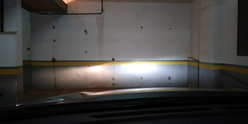

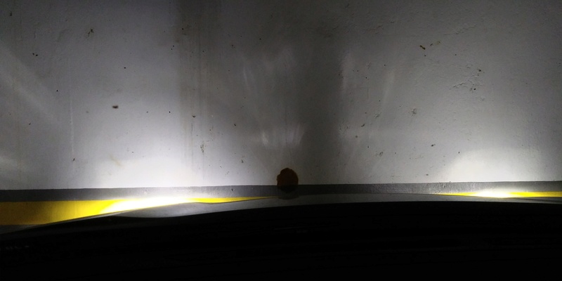

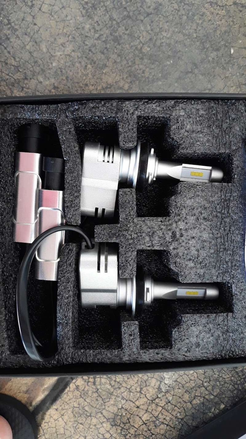

A minha experiência com essas lâmpadas LED que vendem no Mercado Livre (ML), por exemplo, é ruim. Qualquer modelo barato, com certeza a luz espalha e a luz do farol fica muito fraca. Eu achava que era a lente que fazia o foco do facho. Descobri que o tipo do componente LED (quadrado, redondo, chip on board - COB, SMS etc.) e a sua posição na montagem sobre a base de alumínio fazem diferença no foco também.
Os modelos mais caros não são garantia de boa qualidade de luz.
Insisto, o problema não é a potência da luz ou a temperatura da cor, mas foco do facho. Mesmo os que dizem que o "chip" LED é Samsung ou outra marca famosa, não dá para garantir a qualidade.
Vi um vídeo de um cara que testou uma tal de "CREE". Por acaso, são as mais caras no ML. E existem vários tipos de "CREE".
Aparentemente é a melhorzinha, mas só acredito instalado e testando.
Agora tá na moda uns modelos com um "cooler" instalado na base da lâmpada, mas já ouvi reclamações do barulho que eles produzem, parecido com o som de uma ventoinha. Enfim, não dá para acreditar no que os anúncios falam. Só comprando e testando.
Mas já aviso que qualquer alteração (mesmo o uso da Philips Crystal Vision halógena) é proibido (se lida a Resolução do Contran n.667, no Artigo 2º, parágrafo 5º, ao pé da letra), constituindo infração grave e passível de multa. Quem troca, se arrisca. Fica-se à mercê da subjetividade do agente de fiscalização.
Eu fiz uma nova busca por modelos LED no Aliexpress e achei este modelo. A escolha deste modelo recaiu em dois critérios básicos: 1) ele usa um dissipador passivo, sem ventoinha, o que não produz barulho e fica menos sujeito a danos por conta de água ou pó; 2) a dimensão da parte que fica dentro da lente do farol é parecida com a de uma lâmpada halógena (45 mm na LED e 43 mm na halógena e os mesmos 25 mm até a fonte de luz). Obviamente, o preço também contou. Hoje estava perto de 20 dólares o par.
Aqui vai a foto do ANTES (lâmpada halógena Philips Crystal Vision):
A foto do DEPOIS (OSLAMP):
Quase não se nota diferença na temperatura da cor. O primeiro é levemente mais amarelado (tem 4300K, contra os 3200K de uma halógena convencional). O segundo facho é branco, mas noto que a luz vazou (espalhou) um pouco mais que a primeira. Reparem no "halo" na parede um pouco maior. Vou fazer o teste dirigindo de noite e depois posto as minhas impressões.

Hoje saí com o carro de noite e verifiquei a eficiência dos faróis LED que comprei (supra citadas). De fato, a luz vaza para os lados e para cima. As placas ficam iluminadas a distâncias maiores. O chão e os olhos-de-gato ficaram bem mais claros. A chapa de carros sedan da frente (a placa fica no meio da traseira e não embaixo) ficaram bem brilhantes. A luz atingia até a altura da base do parabrisa traseiro, mas não chegava ao retrovisor do carro da frente. O farol ficou de fato "mais alto" que com as lâmpadas halógenas. Porém, não recebi queixas dos condutores na direção contrária. Eu tomei uma distância de 10 m da frente do carro, agachei com os olhos na altura da logo do carro e mirei os faróis ligados. Eles não me ofuscaram. Ainda assim, aquela "faixa de corte" que surgia com os faróis originais sumiram. Vou rodar mais alguns dias com os faróis, mas não estou certo se os manterei. Me incomoda que o "corte" da luz tenha sumido. Se o carro ficar pesado, provavelmente o farol vai incomodar bastante. Ainda assim, os faróis LED iluminam muito bem. Bem melhor do que as marcas baratas que já testei. Também não recebi nenhum aviso de erro/falha do computador de bordo em relação aos faróis.

Hoje eu voltei para as lâmpadas halógenas. Não vou andar com as de LED que comprei. Ontem eu encontrei um artigo interessante sobre iluminação com LED. Agora, eu entendo o motivo de lâmpadas de "boa qualidade" homologadas (no exterior) custarem tão caro e porque as LED baratas não dão foco ("vazar" a luz). Tudo se resume em utilizar como fonte de luz um único LED. Todos os faróis LED de baixa qualidade usam componentes LED de menor potência. Assim, para que ele possa produzir a intensidade necessária, é preciso incluir mais de um LED no mesmo corpo. No meu caso, a fonte de luz vem de três LED (de cada lado). Com mais de uma fonte de luz, parte dela será refletida fora do "sweet spot" da lente parabólica, produzindo a luz vazada. Ou seja, não tem jeito. Luz LED de qualidade vai ser cara, pois usa um único LED de alta potência e que precisa dissipar melhor o calor produzido (ou produzir menos calor, o que implica em um componente LED eficiente -- e caro --, i.e., mais energia convertida em luz, do que em calor). Um dos colegas aqui mencionou a K2on. Procurei por uma foto de um modelo dela e tinha 3 componentes LED. Em menor área, de fato, mais ainda assim com três LED. Procurei um vídeo no YouTube de alguém que instalou o K2on e projetou a luz na parede e vi a luz vazando. Menos, mas ainda vazando.
Resolvi fazer fotos com o carro com um farol com cada tipo de fonte de luz. Ficou bem mais fácil ver o quanto a luz vaza e o perigo de ofuscar alguém se o carro ficar um pouco pesado (a traseira aderna e o facho sobe).
1. As duas lâmpadas LED Oslamp.
2. Um lâmpada LED e outra halógena Crystal Vision.
3. As duas lâmpadas halógenas.
