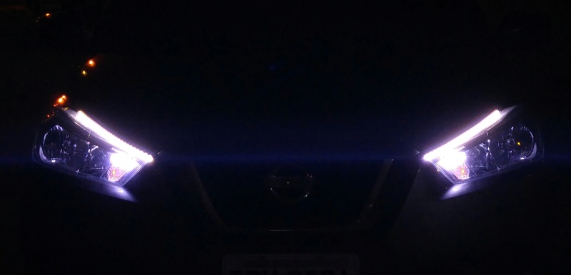

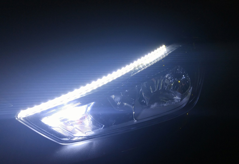

O desenho do farol do Kicks proporciona você colocar uma fita de LED, entre o farol e tampa do motor, que poderá ser ligada à ligação da lâmpada do farolete, de LED para ficar da mesma temperatura de cor.
Essa fita de LED, comprada adequadamente (Forte), clareia e aparece muito bem de dia.
Assinatura LED com lâmpadas LED  20171014
Assinatura LED com lâmpadas LED  20171015
Assinatura LED com lâmpadas LED  20171016

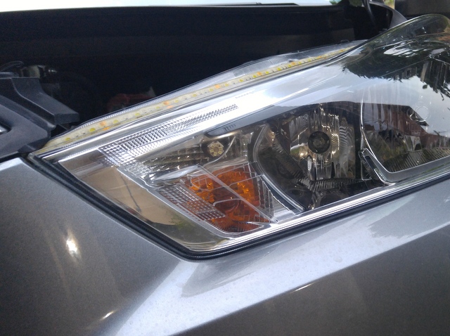

Assinatura LED com lâmpadas LED  Empty Detalhe da instalação.
Mensagem por Marcos Salazar Qua Out 25, 2017 11:05 am
larini escreveu:
Marcos Salazar escreveu:Fora.
É a prova d'água.
Oi Marcos, pode tirar mais fotos da instalação? Onde comprou essa fita?
A fita você compra em lojas de iluminação, escolhe uma que tenha a temperatura de cor igual ao dos LEDs que colocou no farol.
Ela fica infinitamente mais forte que a assinatura de LED que vem no SL (Fraquinha demais, de dia não aparece).
Se você for trocar o farol por isso, vai gastar uns 2K, no minimo.
A fita de LED você instala em casa, ela vem com uma fitinha dupla face, cola no farol, por fora, fica escondida entre o capú e o faro.
Liga em paralelo com os fios, que já ficam expostos da lampada do farolete, usando um "Conector Vampiro", o cara da loja te fornece.
Não precisa descascar o fio, usar fita isolante, e se quiser tirar, ficou enjoado do design, tira, mantendo a originalidade sem danificar ou marcar nada.
Fica um efeito muito legal, parece original, que veio com o carro. Isso em um carro novo não destoa, já que a maioria de carros dessa categoria têm esse acessório.
Mas, o cara falou ai em cima, disse que é gambiarra, no entanto, gosto cada um tem o seu, "beijinho no ombro"... I love you

Manda foto pra gente ver como ficou, tambem queria fazer no meu
claudiohuguenin
Mensagens : 57
Data de inscrição : 16/08/2017
Idade : 52
Localização : guaruja - sp
Assinatura LED com lâmpadas LED  Empty Re: Assinatura LED com lâmpadas LED
Mensagem por Marcos Salazar Qua Out 25, 2017 3:17 pm
As fotos estão ai, o carro é este.
Inclusive a conexão elétrica da fita de LED.

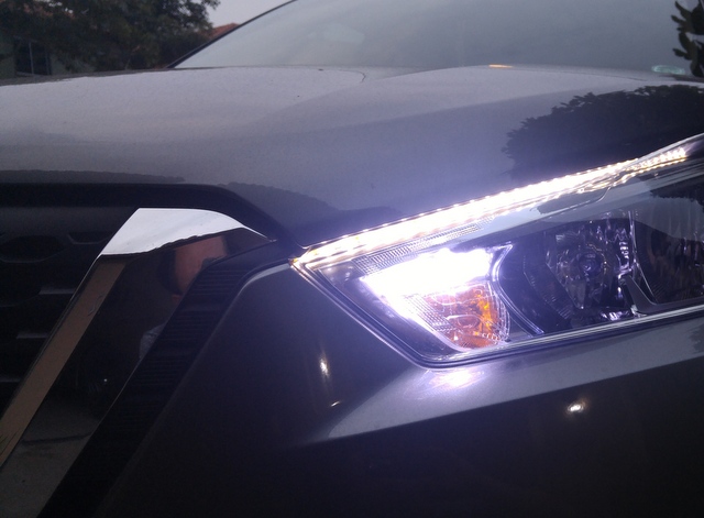

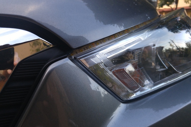

Mensagem por Marcos Salazar Qua Out 25, 2017 6:42 pm
O próprio formato do farol propicia a instalação da fita. Não fica saliente em relação ao farol, porque o capú fica à frente da fita.
Olhando sobre o Capú você não vê a fita.
Assinatura LED com lâmpadas LED  20171024
Inclinando um pouco você percebe, mas esta recuada em relação ao capú.
Assinatura LED com lâmpadas LED  20171025
De frente você percebe, mas como vai ficar sempre acesa, se incorpora ao farol.
Assinatura LED com lâmpadas LED  20171026
Aqui você percebe o quanto é recuada em relação ao Capú.
Assinatura LED com lâmpadas LED  20171027
Marcos Salazar
Marcos Salazar
Mensagens : 22
Data de inscrição : 07/08/2017
