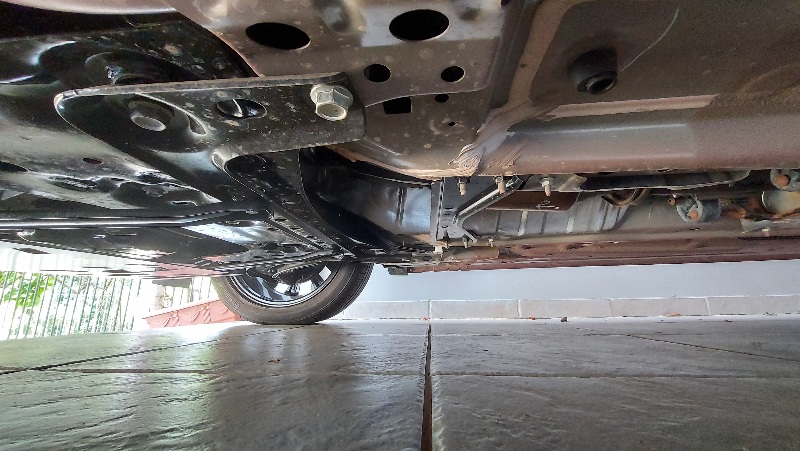

Bom dia ...
Alguém tem alguma foto do protetor de carter Original da nissan instalado?
Comprei o acessório pela web de uma concessionária Nissan part# BRPRT10391 e queria ter certeza de quais são os pontos de fixação corretos para se usar.
Se alguém puder compartilhar fotos ou mesmo o link de um video Smile
Obrigado

Mensagem por rodrigo petry Sex Dez 04, 2020 2:04 pm
alexpsn escreveu:Rodrigo, bom dia! Por um acaso você conseguiu instalar o protetor??? Conseguiria me ajudar??? Acabei de adquirir um Sentra 15/16 e veio sem o protetor, liguei na concessionária aqui de minha cidade e cobraram absurdos R$490,00 pelo protetor. Encontrei a original na web como você e estou pensando em comprar por estar muito mais em conta, mas tenho medo de não conseguir instalar depois. Caso tenha conseguido instalar, consegue me enviar fotos, dar alguma dica? Vlw!
rodrigo petry escreveu:Bom dia ...
Obrigado
Oi Alex,
Consegui instalar esta semana o Protetor do Carter na ofina de um amigo. não instalei em casa porque pra entrar em baixo do carro é complicado Smile
A parte da fixação dianteira ficou por cima da proteção plastica, mantivemos os parafusos originais do carro (não usamos os que vieram com o protetor)
Não te garanto que a instalação ficou igual ao que seria feito em uma concessionária, mas é o que deu pra fazer. Ficou bem firme
Protetor de carter - Página 2 20201212
Protetor de carter - Página 2 20201211
Abraços,
Rodrigo Petry

Mensagem por alexpsn Sex Dez 04, 2020 2:19 pm
Obrigado
Oi Alex,
Abraços,
Rodrigo Petry
Oi Rodrigo, obrigado pelo retorno e pelas fotos, ao menos agora eu terei uma referência. O importante é ficar bem preso e fazer a função dele de proteger, não me sinto nenhum pouco seguro andando com o carro sem protetor nessas ruas 'bem cuidadas' do nosso país. Irei comprar na internet e levar para alguém instalar, ainda vai sair bem mais em conta do que levar na Nissan, sei que tudo é caro, mas em vista dos valores já mencionados no tópico, achei um absurdo o valor cobrado por aqui. Vlw!!!
