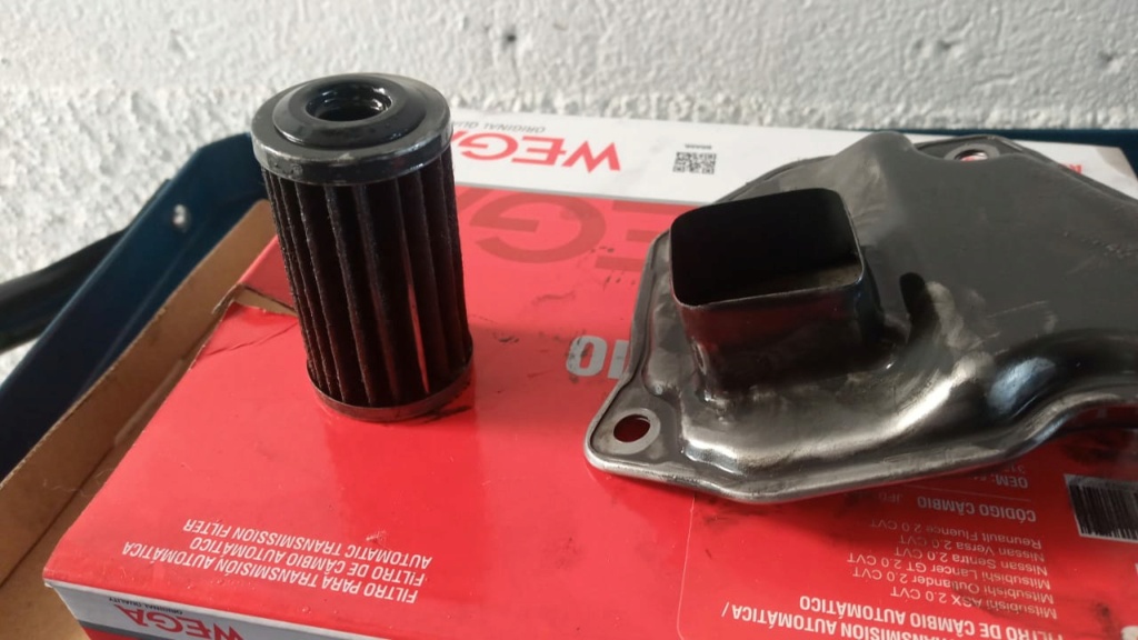

Problema no câmbio CVT (zunido, perda de potência, etc). - Página 11 Empty Re: Problema no câmbio CVT (zunido, perda de potência, etc).
Mensagem por brunoss Qui maio 27, 2021 6:08 pm
Boa tarde amigos:
Fiz a troca do oleo CVT FUCHS TITAN  com a troca de hidrodialise( acho que esse nome) , troca completa, o carro esta com 72.000 2014, peguei ele com 62,.0000, o Oleo estava parecendo um petroleo, foi feita pelo oleo novo , antes da troca foi passado o scanner e nao apresentou nehum codigo de erro, apos a troca foi resetado via scann e reconfigurado o cambio.
Foi trocado os filtos e oring de trocador de calor da wega;
Aproveitei troquei o oleo do motor que comprei direto da nissan esses dias também já de primeiro momento senti o carro mais rapido no cambio,
Nas fotos da pra ver o cor do oleo antigo na maquina.
O Carro alguns dias antes de ser trocada estava com uma leve trepidacao quando parava em ponto morto e re no cambio, com essa troca isso acabo.
Problema no câmbio CVT (zunido, perda de potência, etc). - Página 11 Whatsa18
Problema no câmbio CVT (zunido, perda de potência, etc). - Página 11 Whatsa19
Problema no câmbio CVT (zunido, perda de potência, etc). - Página 11 Whatsa17
Problema no câmbio CVT (zunido, perda de potência, etc). - Página 11 Whatsa22
Problema no câmbio CVT (zunido, perda de potência, etc). - Página 11 Whatsa20
Problema no câmbio CVT (zunido, perda de potência, etc). - Página 11 Whatsa21
Problema no câmbio CVT (zunido, perda de potência, etc). - Página 11 Whatsa23
Problema no câmbio CVT (zunido, perda de potência, etc). - Página 11 Whatsa24
Agora daqui uns 6 meses so troca as coxins, batentes dianteiros  que estao comecando a trinca, mas o carro deve roda bem ainda, pois esta sem barulho
