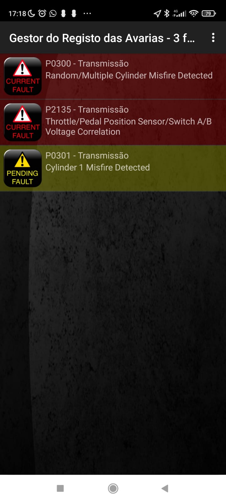

Mensagem por albertosdneto Qui Jan 13, 2022 11:00 pm
Uso gasolina aditivada.
Sinto sim cheiro de gasolina na partida quando não pega, mas não muito.
Mandei fazer limpeza e qualização dos bicos injetores. Um deles tava com vazão maior que dos outros. Fizeram reparo na oficina e esse cheiro diminuiu bastante.
Foram trocadas velas. Colocadas velas NGK.
Foi trocada bateria.
Foi trocada sonda lambda pós catalizados.
Depois que pega e passa uns 5min ele funciona normal, sem oscilações, por isso o mecânico descartou a possibilidade de ser bobina.
Foi feito limpeza do TBI, mas depois do que você e outros falaram estou desconfiado que seja falha nele, no TBI.
Comprei um scanner barato, blutooth, da última vez que olhei tinha esses erros:
Cambio Automatico CVT - Teresina/PI ou São Luis/MA Whatsa11

Mensagem por albertosdneto Qui Jan 13, 2022 11:01 pm
O mecânica que vinha fazendo manutenção dele nunca nem tinha visto esse erro P2135.

Mensagem por absilva Qui Jan 13, 2022 11:54 pm
O erro P2135 tem relação com o sensor do pedal do acelerador, e dificilmente dá problema.
Os outros 2 erros são de falhas nos cilindros, por algum motivo eles não estão queimando o combustível corretamente (na maioria dos casos é por falhas nas bobinas - são 4, uma para cada cilindro).
Lembra se as velas novas são as NGK PLZKAR6A-11D? A abertura correta dos eletrodos delas deve ser de 1,1mm (isso é muito importante, já vi elas novas, mas descalibradas).
Tenta apagar esses 3 erros e depois, na próxima partida problemática, confere pra ver se todos eles (ou somente alguns) voltaram.
