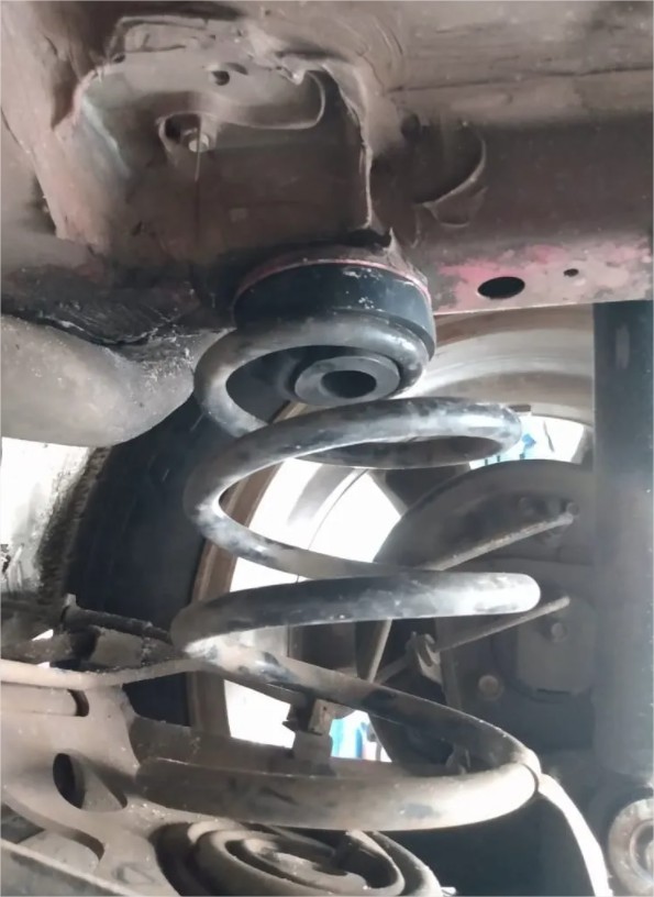

alguém chegou a colocar o calco de elevação de 3cm do ML?
Estou tentando numa fabrica de borrachas fazer uma peca mais perto do original.
No meu entender se tirar o pino bege original e colocar so o Calco a mudanca tem um problema pois o limitar final foi removido.
Pensei em na peca original aumentar a borracha de 1cm para 3cm.
A experiencia de alguem que tenha tentando o calco será muito bem-vinda

[quote="winsley"]alguém chegou a colocar o calco de elevação de 3cm do ML?
No meu entender se tirar o pino bege original e colocar só o Calco a mudança tem um problema pois o limitar final foi removido.
A experiência de alguém que tenha tentando o calco será muito bem-vinda
meu carro tem GNV e as molas originais, é um Sentra SL 2011 e a traseira arrastava muito no quebra molas, coloquei por falta de grana mesmo, pois tinha calços de motor óleo do cvt e outras prioridades a serem feitas, ficaram da altura original, do carro, rodei 4000km fui do Rio a Bolívia passear só alegria. Só fiz uma alteração cerrei os batentes e encaixei os do amortecedor dianteiro do gol ficaram mais macios.
