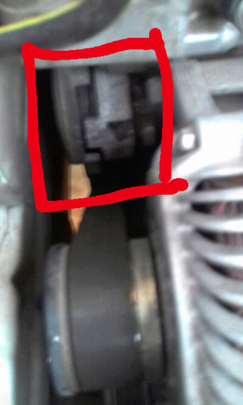

Ali na foto acima aquela peça em vermelho alguém sabe o nome?
E o barulho acharam normal?
Amanhã vou levar o carro na revenda que comprei pra trocarem a suspensão (os coxins estão estourados) aí se esse barulho não for normal já peço pra olharem.
Obrigado
Obrigado

Amigo JEFFRS, essa peça se tensionador da correia POLi-V e o que está ocasionando esse barulho, é o rolamento. Mandei post's atrás as especificações do rolamento adequado para a substituição. Custa uns R$ 20,00. Não é preciso trocar ele inteiro. Caso o faça, gastará uns R$ 400,00 na concessionária. Abraço!

Brates escreveu:Amigo JEFFRS, essa peça se tensionador da correia POLi-V e o que está ocasionando esse barulho, é o rolamento. Mandei post's atrás as especificações do rolamento adequado para a substituição. Custa uns R$ 20,00. Não é preciso trocar ele inteiro. Caso o faça, gastará uns R$ 400,00 na concessionária. Abraço!
Bom dia, tchê muito obrigado pela ajuda. Peguei o carro dia 28/07 na revenda. Vou levar pra eles trocarem a suspensão que está com problemas e já vou pedir para olharem o tensionador. Obrigado
